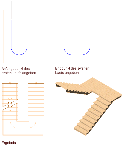

Gehen Sie wie folgt vor, um eine U-förmige Treppe mit den von Ihnen festgelegten Einstellungen hinzuzufügen. U-förmige Treppen weisen zwei Läufe gleicher Länge auf, die durch ein Halbpodest verbunden sind. Die Ausrichtungseinstellung legt fest, wo die Punkte, mit denen Sie die Treppe definieren, innerhalb der Laufbreite der Treppe platziert werden.
Wenn Sie eine Treppe zeichnen, werden die Treppenläufe mit den Linien sämtlicher Auftritte angezeigt. Ebene Podeste haben keine Auftrittslinien, dagegen werden bei Podesten mit Richtungsänderung die Auftrittslinien im gesamten Windungsbereich angezeigt. Bei Treppen mit einer Richtungsänderung sind diese vorübergehend angezeigten Linien nicht notwendigerweise mit den Auftrittslinien der fertig gezeichneten Treppe identisch.
Erstellen von U-förmigen Treppen

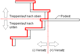

Was möchten Sie tun… | Aktion… |
Platzieren der Auftritte und Stufen mit der geringsten Podestgröße | Wählen Sie unter Ausrichtung die Option Frei. |
Ausrichten des Auftritts des oberen Treppenlaufs mit dem Auftritt des unteren Treppenlaufs | Wählen Sie unter Ausrichtung die Option Auftritt zu Auftritt. |
Ausrichten des Auftritts des oberen Treppenlaufs mit der Stufe des unteren Treppenlaufs | Wählen Sie unter Ausrichtung die Option Auftritt zu Steigung. |
Ausrichten der Stufe des oberen Treppenlaufs mit der Stufe des unteren Treppenlaufs | Wählen Sie unter Ausrichtung die Option Steigung zu Steigung. |
Mit den Optionen Auftritt zu Auftritt, Auftritt zu Steigung und Steigung zu Steigung können Sie einen Versatzwert definieren. Ein positiver Versatzwert bedeutet, dass die Position des Auftritts auf dem unteren Treppenlauf dem Podest näher ist als die Position des Auftritts auf dem nach oben führenden Treppenlauf.
Festlegen des Versatzes für Auftritts- und Steigungsausrichtung
