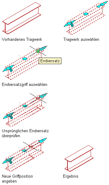

    Ändern des Endversatzes eines Unterzugs mit Griffen
  3. Wählen Sie einen Griff für den Endversatz, verschieben Sie den Griff, bis der Wert für den gewünschten Endversatz angezeigt wird, und klicken Sie einmal.
    Ein positiver Wert für den Endversatz verlängert das Tragwerk auf seiner Achse, wohingegen ein negativer Wert das Tragwerk verkürzt.
