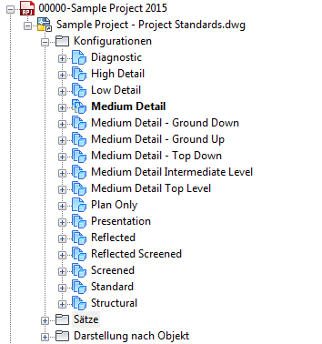

Über die Darstellungsverwaltung können die Standardanzeigeeinstellungen geöffnet, bearbeitet, synchronisiert, kopiert und aktualisiert werden.
Standardeinstellungen in der Darstellungsverwaltung
Die Standardanzeigeeinstellungen werden in der Darstellungsverwaltung angezeigt. Je nach Status in Bezug auf die Projektstandards werden sie anhand verschiedener Symbole unterschieden.
