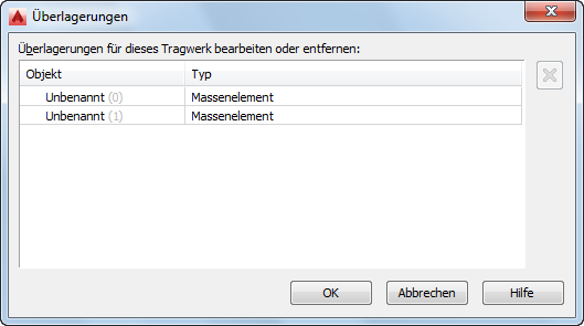

Objekte, die in Tragwerken als Überlagerungen angewendet wurden, können wie alle anderen Objekte mit Griffen, Werkzeugen auf der Registerkarte Tragwerk, Kontextmenüoptionen und der Eigenschaftenpalette bearbeitet werden. Sobald Sie die Objekte verschieben bzw. bearbeiten, wird das Tragwerk entsprechend aktualisiert. Außerdem können Sie wie folgt vorgehen, um die Einstellung zu ändern, die festlegt, ob eine Überlagerung in Draufsichten zum Komplettumriss der Außenkante des Tragwerks gehören soll:
- Wählen Sie das Tragwerk.
- Klicken Sie auf
- Klicken Sie im Arbeitsblatt Überlagerungen auf den Wert für den Effekt für komplette Außenkanten, den Sie ändern möchten, und wählen Sie im Dropdown-Menü einen anderen Wert aus.
- Klicken Sie auf OK.
Anmerkung: In diesem Arbeitsblatt können Sie Überlagerungen auch entfernen, indem Sie mit der rechten Maustaste auf den Wert Objekt oder Typ klicken, und Entfernen wählen. Alternativ können Sie hierzu das Kontextmenü des Tragwerks verwenden. Beim Entfernen einer Überlagerung wird auch die Assoziation zwischen dem Tragwerk und dem Objekt entfernt, das zum Erstellen der Überlagerung verwendet wurde. Das Objekt selbst wird nicht aus der Zeichnung entfernt.
