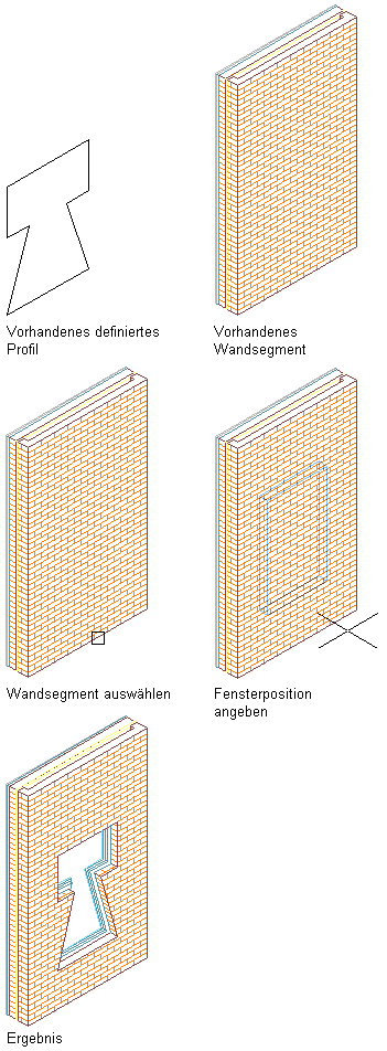

Hinzufügen eines profilbasierten Fensters zu einer Wand
Profildefinition. Der Einfügepunkt ist normalerweise die linke untere Ecke.
