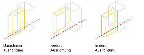

Gehen Sie wie folgt vor, um eine Füllung so auszurichten, dass Sie mit der Basislinie der Fassade zentriert ist, vor der Basislinie oder hinter der Basislinie. In Draufsicht liegt die Vorderseite der Fassade (von links nach rechts gezeichnet) unter der Basislinie und die Rückseite über der Basislinie.
Angeben der Füllungsausrichtungen

  6. Wählen Sie eine Füllung, oder erstellen Sie eine neue.
  7. Wählen Sie eine Ausrichtung: Vorne, Mitte oder Hinten.
