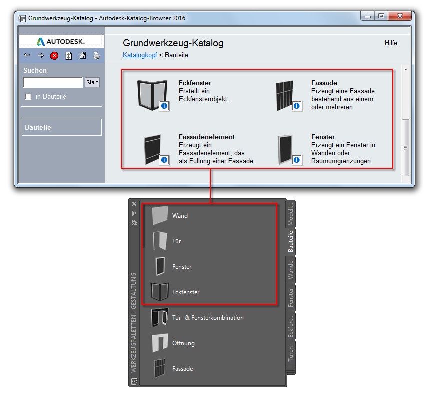

Gehen Sie wie folgt vor, um ein Werkzeug aus einem Katalog im Katalog-Browser mit einer Werkzeugpalette in AutoCAD Architecture zu verknüpfen.
Verknüpfen eines Werkzeugs aus einem Katalog im Katalog-Browser
Um mehrere Werkzeuge zu kopieren, drücken und halten Sie STRG gedrückt, während Sie nacheinander auf die einzelnen Werkzeuge klicken. Bewegen Sie dann die Pipette auf eines der gewählten Werkzeuge. Sie können auch alle Werkzeuge in der aktuellen Kategorie wählen, indem Sie mit der rechten Maustaste klicken und auf den Befehl Alles auswählen klicken.

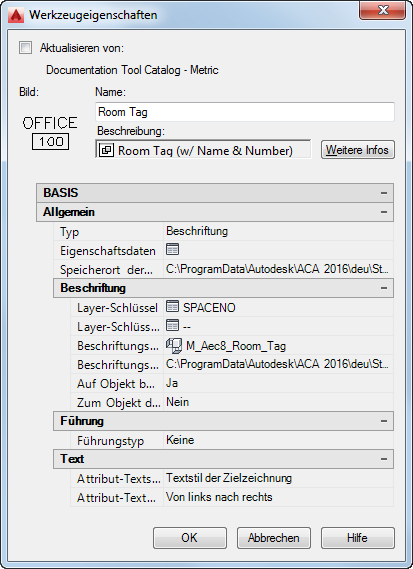

Alternativ können Sie das Werkzeug in der Werkzeugpalette wählen, mit der rechten Maustaste und anschließend auf Eigenschaften klicken. Wählen Sie anschließend im Arbeitsblatt Eigenschaften die Option Aktualisieren von.
Aktualisieren eines Werkzeugs im Arbeitsblatt Eigenschaften
