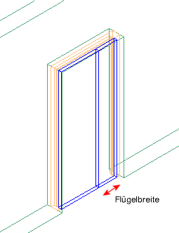

Flügelbreite | Nur für die Türtypen Drehflügel, 2-flg. ungleich, Pendelflügel, 2-flg. ungleich und Drehflügel, 2-flg. ungleich, gegenüberschlagend | Legt die Breite der Türflügel bei einem ungleichen Türtyp fest. Abbildung![]() |
Geben Sie einen Wert für Flügelbreite ein oder klicken Sie auf ![]() |

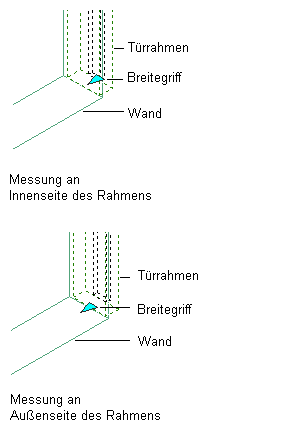

Messen an | Gibt an, ob die Breite und Höhe der Tür an der Innen- oder Außenseite des Türrahmens gemessen wird. Wenn eine Tür an der Außenseite des Rahmens gemessen wird, wird der Wert für den Rahmen abgezogen und die Tür ist entsprechend kleiner. Abbildung![]() |
Klicken Sie auf die Dropdown-Liste, und wählen Sie Innenseite des Rahmens oder Außenseite des Rahmens. | |

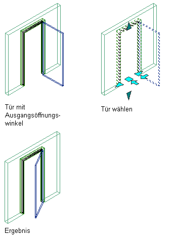

Öffnungswinkel | Sie können den für die Darstellung der Tür verwendeten Öffnungswinkel bestimmen. Öffnungswinkel und DarstellungseigenschaftenDer Öffnungswinkel kann auch durch die Darstellungseigenschaften des Türstils bestimmt werden. Die Einstellungen im Stil überschreiben die Eigenschafteneinstellung. Abbildung![]() |
Geben Sie einen Wert ein. | |
