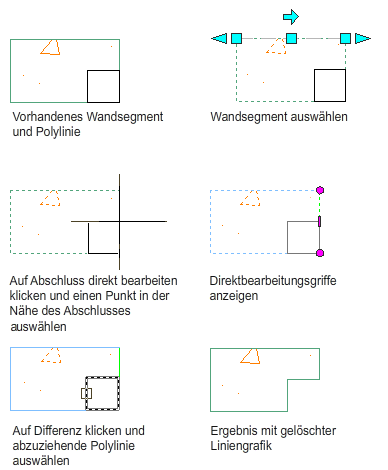

    In dem folgenden Beispiel wird ein Profil von einer Wandkomponente subtrahiert.
