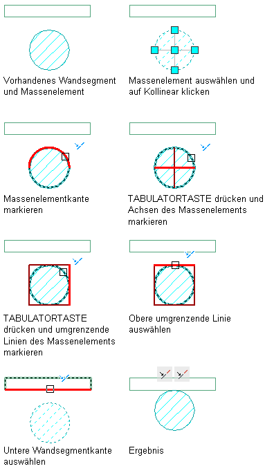

Die verschiedenen AEC-Objekte weisen unterschiedliche Auswahloptionen auf, wenn Sie AEC-Objekt-Abhängigkeiten verwenden. Die Abhängigkeiten Zusammenfallend und Fest sind nur Punktabhängigkeiten, bei den anderen AEC-Abhängigkeiten können Sie jedoch verschiedene Objektelemente auswählen, für die eine Abhängigkeit erstellt werden soll.
Sie können beispielsweise Folgendes auswählen:
Drücken Sie beim Auswählen des AEC-Objekts für die Erstellung der Abhängigkeit die TABULATORTASTE, um durch den Optionen zu wechseln. Gültige Objektelemente sind mit einer roten Linie markiert.

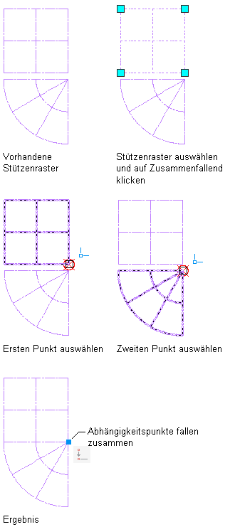

Arbeiten mit der Abhängigkeit Zusammenfallend
Die Abhängigkeit Zusammenfallend erstellt eine zusammenfallende Abhängigkeit für zwei Punkte. Die abhängigen Punkte können direkt auf einem AEC-Objekt oder der Erweiterung eines AEC-Objekts liegen. Die Abhängigkeit Zusammenfallend funktioniert auch zwischen den entsprechenden AEC-Objekten und AutoCAD-Objekten, wie z. B. einem Wandsegment und einer Linie.
Verwenden Sie eine Abhängigkeit Zusammenfallend zum Verankern von zwei Stützenrastern.
Der ausgewählte Punkt wird durch einen roten Kreis und ein X in der Mitte angezeigt.
Wenn Sie ein Stützenraster verschieben, wird das andere ebenfalls verschoben. Sie können auch eines der Stützenraster um den Abhängigkeitspunkt Zusammenfallend drehen. Um für beide Raster die Abhängigkeit vollständig zu erstellen, fügen Sie eine weitere Abhängigkeit Zusammenfallend zur anderen Stützenrasterecke hinzu.

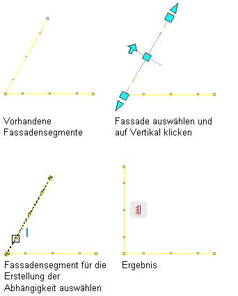

Arbeiten mit der Abhängigkeit Vertikal
Durch die Abhängigkeit Vertikal werden Linien oder Punktpaare auf AEC-Objekten parallel zur Y-Achse des aktuellen BKS gesetzt. Wenn Sie zwei Punkte für die Erstellung der vertikalen Abhängigkeit angeben, wird der zweite Punkt vertikal zum ersten Punkt erstellt.
Verwenden Sie die Abhängigkeit Vertikal, um ein Fassadensegment vertikal erneut auszurichten.
Das Ende des Fassadensegments, das dem angegebenen Punkt am nächsten liegt, wird der Drehpunkt.

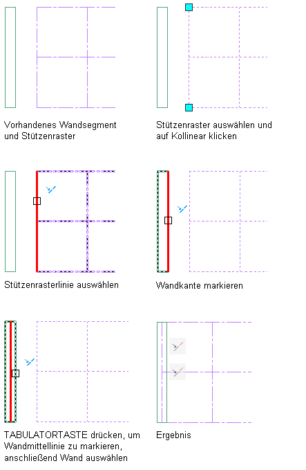

Arbeiten mit der Abhängigkeit Kollinear
Durch die Abhängigkeit Kollinear wird ein AEC-Objekt an einem anderen ausgerichtet. Das zweite ausgewählte AEC-Objekt wird kollinear am ersten ausgewählten AEC-Objekt angeordnet. Sie können gegebenenfalls Kanten oder Mittellinien von AEC-Objekten ausrichten. Die Abhängigkeit Kollinear funktioniert auch zwischen den entsprechenden AEC-Objekten und AutoCAD-Objekten, wie z. B. ein Stützenraster und eine Linie.
Verwenden Sie die Abhängigkeit Kollinear, um die Mittellinie einer Wand an einer Stützenrasterlinie auszurichten.
Die Rasterlinie wird durch eine rote Linie markiert.
Die Wandsegmentkante wird durch eine rote Linie markiert.
Die Mittellinie des Wandsegments wird durch eine rote Linie markiert.
Verwenden Sie die Abhängigkeit Kollinear, um die Kante eines Massenelements an der Kante eines Wandsegments auszurichten.
Die obere Kante des Massenelements wird durch eine rote Linie markiert.
Die X-Achse wird durch eine rote Linie markiert.
Die rechte Begrenzungsrahmenlinie wird durch eine rote Linie markiert.

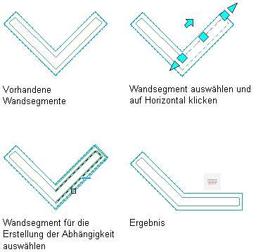

Arbeiten mit der Abhängigkeit Horizontal
Durch die Abhängigkeit Horizontal werden Linien oder Punktpaare auf AEC-Objekten parallel zur X-Achse de aktuellen BKS gesetzt. Wenn Sie zwei Punkte für die Erstellung der horizontalen Abhängigkeit angeben, wird der zweite Punkt horizontal zum ersten Punkt erstellt.
Verwenden Sie eine Abhängigkeit Horizontal, um ein Wandsegment horizontal erneut auszurichten.
Das Ende des Wandsegments, das dem angegebenen Punkt am nächsten ist, wird der Drehpunkt.

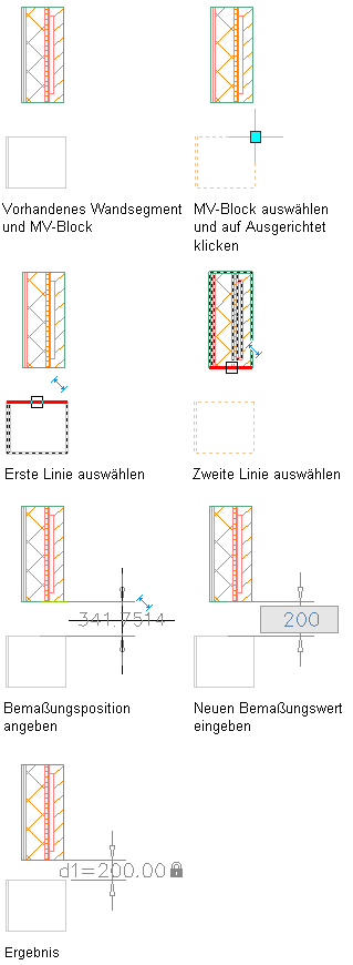

Arbeiten mit Abhängigkeit Ausgerichtet
Die Abhängigkeit Ausgerichtet hält den Abstand zwischen zwei parallelen Elementen auf zwei verschiedenen AEC-Objekten bei.
Verwenden Sie eine Abhängigkeit Ausgerichtet, um einen bestimmten Abstand zwischen einem Wandsegment und MV-Block beizubehalten.
Wenn Sie ein AEC-Objekt verschieben, bleibt der angegebene Abstand zwischen ihnen erhalten.

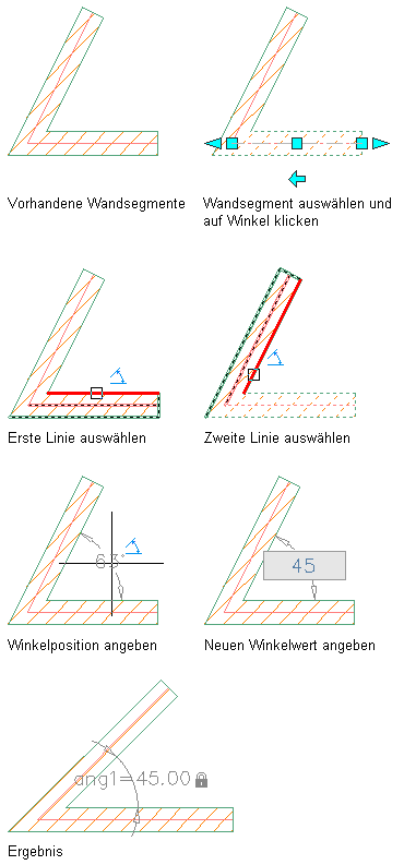

Arbeiten mit Winkelabhängigkeit
Die Abhängigkeit Winkel hält einen bestimmten Winkel zwischen zwei AEC-Objekten bei. Die Abhängigkeit Winkel funktioniert auch zwischen den entsprechenden AEC-Objekten und AutoCAD-Objekten, wie z. B. einem Wandsegment und einer Linie.
Verwenden Sie eine Winkelabhängigkeit, um einen Winkel zwischen zwei verbundenen Wandsegmenten beizubehalten.
Wenn Sie eines der beiden AEC-Objekte verschieben, bleibt der angegebene Winkel zwischen ihnen erhalten.

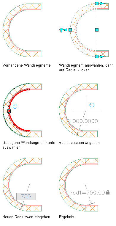

Arbeiten mit radialer Abhängigkeit
Die Abhängigkeit Radial hält einen bestimmten Radius eines AEC-Objekts bei. Die Abhängigkeit Radial funktioniert auch zwischen entsprechenden AEC-Objekten und AutoCAD-Objekten, wie z. B. einem Wandsegment und einer Linie.
Verwenden Sie eine radiale Abhängigkeit, um den Radius eines gebogenen Wandsegments beizubehalten.
