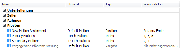

Wählen Sie im linken Fensterausschnitt das Raster, in dem Sie eine neue Pfostenzuweisung erstellen möchten.
Klicken Sie auf (Neue Pfostenzuweisung).
Eine neue Pfostenzuweisung wird in der Liste der Pfostenzuweisungen angezeigt.
Klicken Sie mit der rechten Maustaste auf den Vorgabenamen, klicken Sie auf Umbenennen, und geben Sie einen beschreibenden Namen für die Zuweisung ein.
Wählen Sie unter Element eine Pfostendefinition.
Geben Sie die Pfosten an, die diese Zuweisung verwenden sollen.
