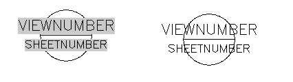

Sie können wählen, ob Sie Felder in Ihrer Zeichnung als Rechteck mit grauem Hintergrund oder mit transparentem Hintergrund darstellen möchten. Ein grauer Hintergrund hilft Ihnen dabei, Feldwerte in Ihren Zeichnungen leicht zu erkennen. In manchen Fällen jedoch, wenn Sie den Feldwert einfach wie anderen Text oder andere Attributwerte darstellen möchten, können Sie den grauen Hintergrund ausschalten.
Felddarstellung mit grauem (links) und transparentem Hintergrund (rechts)
