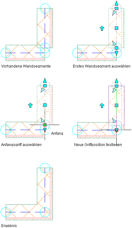

Die Wandausrichtungslinien schneiden einander nicht, oder die Ausrichtungslinie der einen Wand liegt nicht innerhalb des Verschneidungskreises der anderen Wand. Passen Sie die Länge eines der Wandsegmente an, sodass das Ende der Ausrichtungslinie innerhalb des Verschneidungskreises des anderen Wandsegments liegt.
Anpassen der Länge von Wandsegmenten zum ordnungsgemäßen Verschneiden
