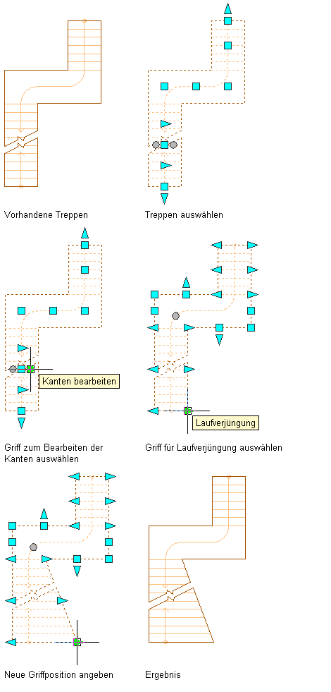

Gehen Sie wie folgt vor, um bei U-förmigen Treppen, Treppen mit mehreren Podesten und Wendeltreppen die obere und die untere Breite eines einzelnen Treppenlaufs zu ändern. Mithilfe von Griffen können die Seiten eines Treppenlaufs unabhängig voneinander abgeschrägt werden.
Anmerkung: Wenn Sie die Breite der Treppe ändern, nachdem Sie eine Seite mithilfe von Griffen bearbeitet haben, gehen diese Änderungen verloren.
- Wählen Sie die zu ändernde Treppe.
- Wählen Sie den Laufverjüngungsgriff auf dem Treppenlauf und schieben Sie ihn von der Treppe weg an eine neue Position.
Der Treppenlauf nimmt die neue Form an.
Ändern der Laufverjüngung einer Treppe mithilfe von Griffen
- Klicken Sie mit der rechten Maustaste, und wählen Sie Auswahl aufheben, um die Griffe zu deaktivieren.
