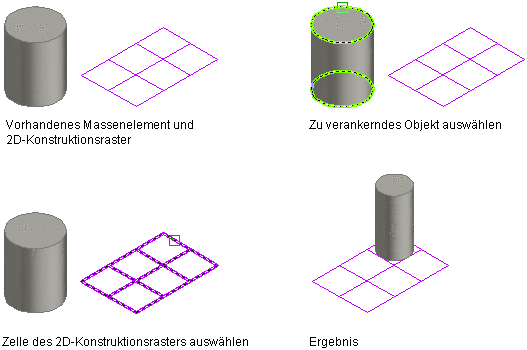

Sie können Zellenanker zu Objekten hinzufügen, um diese mit Zellen in Konstruktionsrastern oder Volumenrastern zu verbinden.
Anmerkung: Es gibt keine Regel, die bestimmt, mit welcher Zelle das Objekt verbunden wird, wenn Sie es verankern. Sie können die Knotendarstellungskomponente aktivieren, sodass die Zellknoten des Konstruktionsrasters bzw. des Volumenrasters angezeigt werden und Sie die Zellen einfacher auswählen können. Sie können das Objekt auch verschieben, nachdem Sie es mit dem Konstruktionsraster oder Volumenraster verankert haben.
- Klicken Sie auf
- Navigieren Sie zu Grundwerkzeugkatalog
Parametrische Layout- und Verankerungswerkzeuge.
- Wählen Sie das Werkzeug Zellenanker, und ziehen Sie es auf den Arbeitsbereich.
Anmerkung: Geben Sie alternativ in der Befehlszeile CELLANCHOR ein.
- Geben Sie zu (Objekt zuordnen) ein, und wählen Sie das zu verankernde Objekt.
- Geben Sie einen Punkt auf oder in der Nähe einer Zelle in einem Konstruktionsraster bzw. einem Volumenraster an.
Das Objekt wird automatisch so skaliert, dass es die ganze Zelle einnimmt.
- Drücken Sie EINGABE.
