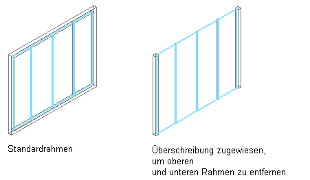

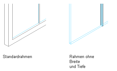

Gehen Sie wie folgt vor, um eine Rahmenkante von einem Fassadenelement zu entfernen. Sie haben drei Möglichkeiten, eine Rahmenkante zu entfernen:
Bei den ersten beiden Methoden wird die Rahmenkante entfernt, und die angrenzenden Füllungen werden in den von der Kante belegten Raum erweitert.
Einstellen der Rahmenbreite und -tiefe auf Null
Wenn Sie als Überschreibung Keine angeben, wird die Rahmenkante nicht angezeigt und die angrenzende Füllung wird nicht in den von der Kante belegten Raum erweitert.
Überschreiben einer Rahmenkantendefinition
