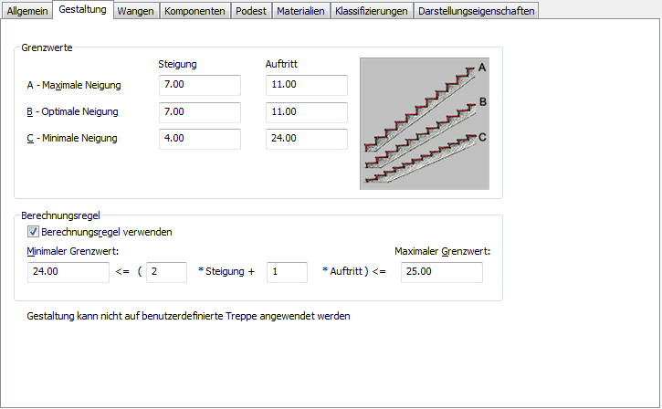

Gehen Sie wie folgt vor, um die minimalen, maximalen und optimalen Grenzwerte für die Steigungshöhe und Auftrittsbreite sowie die Regeln zum Berechnen der Treppe festlegen.
Festlegen von Gestaltungsregeln für Treppen
- Öffnen Sie eine Werkzeugpalette, die über ein Treppenwerkzeug verfügt.
- Klicken Sie mit der rechten Maustaste auf ein Treppenwerkzeug, und wählen Sie Treppenstile.
Anmerkung: Alternativ wählen Sie eine Treppe in der Zeichnung aus und klicken auf
- Wählen Sie die zu ändernde Definition.
- Klicken Sie auf die Registerkarte Gestaltung.

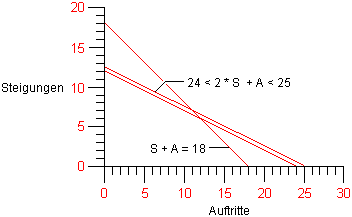

- Definieren Sie die vorgegebene Steigungshöhe und Auftrittsbreite für Minimale Steigung, Optimale Steigung und Maximale Steigung.
Anmerkung: Verwenden Sie Werte, die den tatsächlichen Maßen der zu erstellenden Treppenauftritts- und Steigungskomponenten entsprechen, nicht einfach das Verhältnis dieser Maße.
Abgesehen von den durch die Berechnungsregeln geforderten Bedingungen und der Tatsache, dass die Höhe der Auftritte ein jeweils gleich großer Teiler der Gesamthöhe von Stockwerk zu Stockwerk sein muss, kalkuliert das Programm Werte, die der ausgewählten optimalen Stufendicke und Steigungshöhe so nah wie möglich kommen.
- Aktivieren Sie Regelbasierten Rechner verwenden, um die vorgegebene Berechnung von Treppen zu ändern.
Die Felder im Bereich Rechenregel werden aktiv.
- Wenn Sie alle gewünschten Eigenschaften des Treppenstils geändert haben, klicken Sie auf OK.
