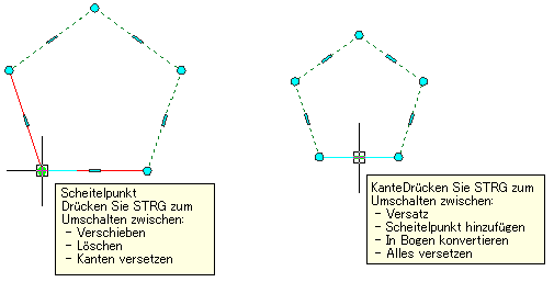

| Verschieben eines Scheitelpunkts |
Wählen Sie den Scheitelpunktgriff aus, und verschieben Sie ihn. |
| Hinzufügen eines Scheitelpunkts |

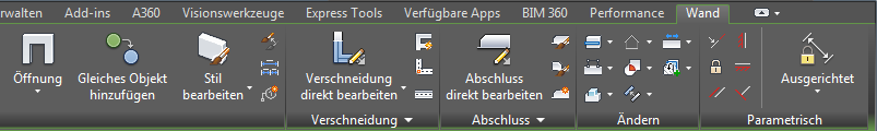

- Griffe: Wählen Sie den Kantengriff aus, der sich am nächsten zur Position des neuen Scheitelpunkts befindet. Drücken Sie die Strg-Taste einmal, und platzieren Sie den Scheitelpunkt mithilfe des Vorschaubilds.
- Multifunktionsleiste: Klicken Sie auf der Registerkarte Direktbearbeitung des ausgewählten Profils auf die Gruppe Profil, und wählen Sie Scheitelpunkt hinzufügen.
Geben Sie dann die Position des neuen Scheitelpunkts auf dem Bildschirm an.
- Kontextmenü: Klicken Sie auf Scheitelpunkt hinzufügen, und geben Sie die Position des neuen Scheitelpunkts am Bildschirm ein.
| Entfernen eines Scheitelpunkts |
- Griffe: Wählen Sie den Griff des zu entfernenden Scheitelpunkts aus. Drücken Sie dann einmal die Strg-Taste, und klicken Sie zum Entfernen des Scheitelpunks.
- Multifunktionsleiste: Klicken Sie auf der Registerkarte Direktbearbeitung des ausgewählten Profils auf die Gruppe Profil, und wählen Sie Scheitelpunkt entfernen.
Wählen Sie dann den zu entfernenden Scheitelpunkt auf dem Bildschirm aus.
- Kontextmenü: Klicken Sie auf Scheitelpunkt entfernen, und wählen Sie den zu entfernenden Scheitelpunkt aus.
| Versetzen eines Scheitelpunkts einschließlich der Kanten |
- Griffe: Wählen Sie den Griff des Scheitelpunkts aus, den Sie einschließlich seiner Kanten versetzen möchten. Drücken Sie zweimal die Strg-Taste, und ziehen Sie den Scheitelpunkt an die gewünschte Position.
| Versetzen einer Profilkante |
- Griffe: Wählen Sie den Griff der Kante aus, die Sie versetzen möchten, und ziehen Sie sie an die gewünschte Position.
| Konvertieren einer Kante in einen Bogen |
- Griffe: Wählen Sie den Griff der Kante aus, die Sie konvertieren möchten, und drücken Sie zweimal die Strg-Taste. Ziehen Sie dann den Griff, bis die gewünschte Bogenform erreicht ist.
| Versetzen aller Kanten des Profils |
- Griffe: Wählen Sie einen beliebigen Kantengriff des Profils aus, und drücken Sie dreimal die Strg-Taste. Ziehen Sie dann den Griff, bis das Gesamtprofil die gewünschte Form erreicht hat.
