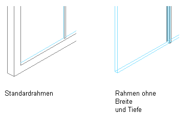

Tipp: Um die Rahmenkante zu entfernen und die Füllung so einzustellen, dass sie den vom Rahmen besetzten Raum ausfüllt, erstellen Sie eine Rahmendefinition, bei der sowohl die Breite als auch die Tiefe auf Null eingestellt ist. Weisen Sie dann diese Definition der Rahmenkante zu, die Sie entfernen möchten. Dies ist erforderlich, damit eine Gehrung der Füllung durchgeführt wird, wie es auch bei rahmenloser Verglasung gemacht würde.
