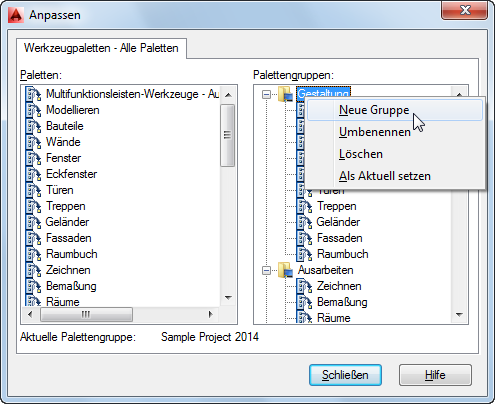

Gehen Sie wie folgt vor, um eine neue Werkzeugpalettengruppe zu erstellen.
- Klicken Sie in der Titelleiste des Werkzeugpalettensatzes auf
 und dann auf Paletten anpassen. Alternativ Klicken Sie auf

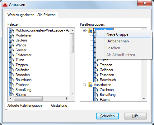

- Wählen Sie eine Palettengruppe aus, klicken Sie mit der rechten Maustaste, und wählen Sie Neue Gruppe.
- Geben Sie einen Namen für die neue Gruppe ein, und drücken Sie die EINGABETASTE.
- Ziehen Sie den Ordner für die neue Gruppe an die gewünschte Stelle in der Baumstruktur.
- Wählen Sie im linken Bereich eine Werkzeugpalette für die neue Werkzeugpalettengruppe aus, und ziehen Sie sie in den Ordner für die Gruppe.
- Klicken Sie auf Schließen.
Tipp: Das Dialogfeld Anpassen dient zum Hinzufügen von Paletten zu projektspezifischen Palettengruppen.
