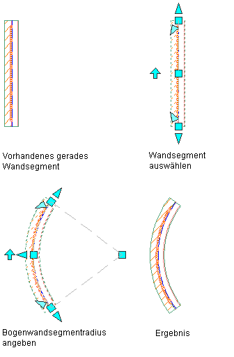

So ändern Sie die Form einer Wand
Gehen Sie wie folgt vor, um eine gerade Wand in eine gebogene umzuwandeln oder um eine gebogene Wand in eine gerade zu ändern. Wenn Sie eine gerade Wand in eine gebogene umwandeln, fügt das Programm einen Griff für einen zweiten Kurvenpunkt in der Mitte des Wandsegments hinzu. Sie können den Griff dann dazu benutzen, die Form des Bogens zu ändern.
Wenn Sie eine gebogene Wand in eine gerade umwandeln, erstellt das Programm zwischen den Anfangs- und Endpunkten der Teilung ein gerades Segment. Sie können mithilfe von Griffen die Länge und Position der Wand anpassen.
  1. Wählen Sie die zu ändernden Wände, und doppelklicken Sie auf eine von ihnen.
  2. Erweitern Sie in der Eigenschaftenpalette die Ansicht von Basis und anschließend die Ansicht von Allgemein.
  3. Wählen Sie Bogen oder Linie als Segmenttyp.
  4. Wählen Sie den Griff für den zweiten Kurvenpunkt und verschieben ihn, um den Radius einer gebogenen Wand anzupassen.

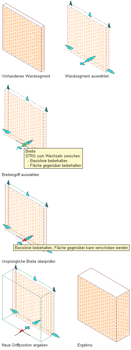

So ändern Sie die Wandbreite mithilfe der Griffe unter Beibehaltung der Wandausrichtungslinie
    Wenn die Wandstärke in dem Wandstil definiert ist, der auf die Wand angewendet wurde, ist es Ihnen nicht möglich, die Stärke einer Wand individuell zu ändern.
  1. Wählen Sie die Wand aus.
  2. Wählen Sie einen Wandgriff aus, verschieben Sie den Griff, bis der gewünschte Wert für die Wandstärke angezeigt wird, und klicken Sie einmal.
    Nachdem Sie einen Griff ausgewählt haben, können Sie auch einen exakten Wert eingeben, um den die Wandstärke erhöht oder verringert werden soll.

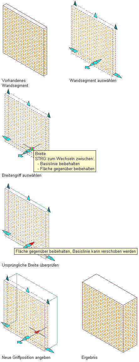

So ändern Sie die Wandstärke mithilfe der Griffe unter Beibehaltung der gegenüberliegenden Fläche
    Sie können die Wandstärke auch in der Eigenschaftenpalette ändern. Wenn die Wandstärke in dem Wandstil definiert ist, der auf die Wand angewendet wurde, ist es Ihnen nicht möglich, die Stärke einer Wand individuell zu ändern.
  2. Wählen Sie einen Griff für die Breite, und drücken Sie STRG, um die Position der gegenüberliegenden Fläche der Wand beizubehalten, wenn Sie die Wandbreite ändern möchten.
  3. Verschieben Sie den Griff, bis der gewünschte Breitenwert angezeigt wird, und klicken Sie darauf.

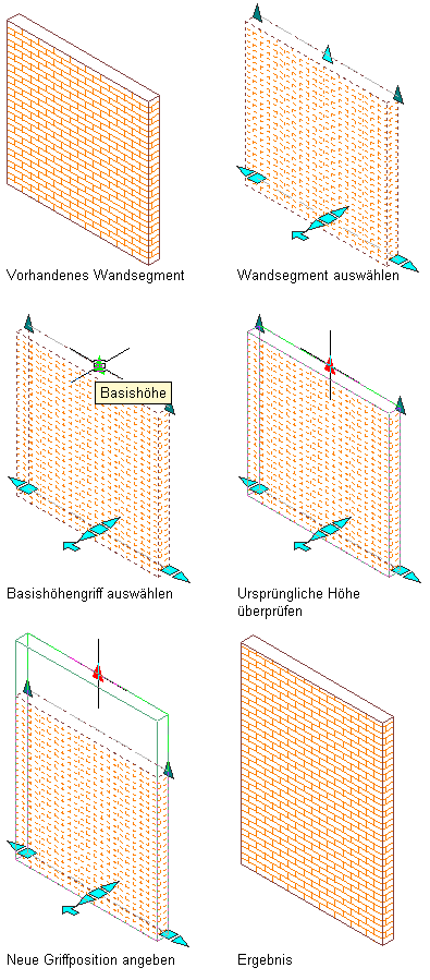

So ändern Sie die Wand-Basishöhe mithilfe von Griffen
    Die Basishöhe ist die Höhe der Wand vom Boden zur Decke. Sie können die Basishöhe auch über die Eigenschaftenpalette ändern.
  2. Wählen Sie den Griff für die Basishöhe, und verschieben Sie dann den Griff, bis der Wert für die gewünschte Höhe angezeigt wird, und klicken Sie einmal.
    Nachdem Sie einen Griff ausgewählt haben, können Sie auch einen genauen Wert eingeben, um die Basishöhe der Wand zu erhöhen oder zu verringern.

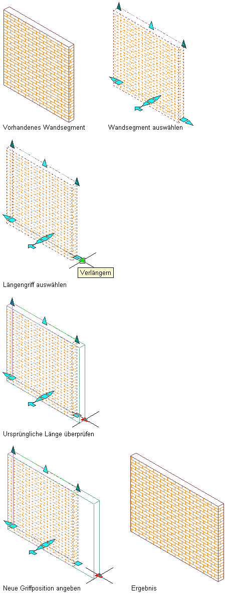

So ändern Sie die Wandlänge mithilfe von Griffen
    Sie können die Länge auch in der Eigenschaftenpalette ändern.
  2. Wählen Sie einen Längengriff aus, verschieben Sie den Griff, bis der gewünschte Wert für die Wandlänge angezeigt wird, und klicken Sie einmalig.
    Nachdem Sie einen Griff ausgewählt haben, können Sie auch einen genauen Wert eingeben, um die Wandlänge zu erhöhen oder zu verringern.
