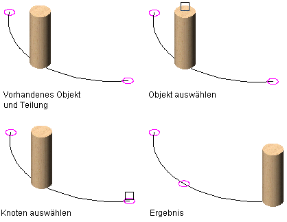

Gehen Sie wie folgt vor, um Objekte mit verschiedenen Knoten zu verankern. Sie können ein verankertes Objekt mit einem anderen Knoten in derselben Teilung oder demselben Konstruktionsraster bzw. mit einer anderen Teilung oder einem anderen Konstruktionsraster verbinden.
Anmerkung: Wenn Sie ein verankertes Objekt zu einem anderen Knoten in derselben Teilung oder demselben Konstruktionsraster verschieben möchten, können Sie es auch auf diesen Knoten ziehen.
- Klicken Sie auf
- Navigieren Sie zu Grundwerkzeugkatalog
Parametrische Layout- und Verankerungswerkzeuge.
- Wählen Sie das Werkzeug Knotenanker, und ziehen Sie es auf den Arbeitsbereich.
Anmerkung: Alternativ können Sie auch in der Befehlszeile NODEANCHOR eingeben.
- Geben Sie kno (Knoten festlegen) ein, und wählen Sie das verankerte Objekt.
- Drücken Sie EINGABE.
- Wählen Sie den Knoten, den Sie mit dem Objekt verankern möchten.
Verschieben eines verankerten Objekts zu einem anderen Teilungsknoten
