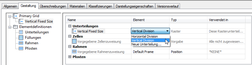

  5. Wählen Sie im linken Fensterausschnitt das Raster, dem Sie eine Unterteilung zuweisen möchten. Der Name des ausgewählten Rasters wird in der Tabelle unter der Zeile Unterteilungszuweisungen angezeigt.
    Tipp: Zum Umbenennen eines Raster wählen Sie dieses aus, klicken auf Umbenennen und geben einen neuen Namen ein.
  6. Klicken Sie für das Raster auf die Spalte Element, und wählen Sie eine Unterteilungsdefinition aus der Liste.
