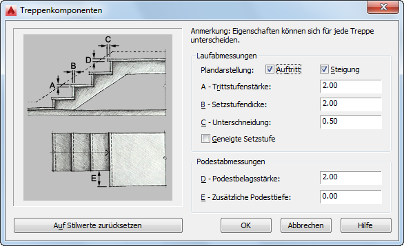

- Doppelklicken Sie auf die Treppe, um die Eigenschaftenpalette zu öffnen.
- Klicken Sie auf die Registerkarte Design, erweitern Sie Erweitert und dann Arbeitsblätter.
- Klicken Sie neben Komponenten auf
- Geben Sie einen Wert für die Podestdicke ein.
- Geben Sie einen Wert für die zusätzliche Breite ein.

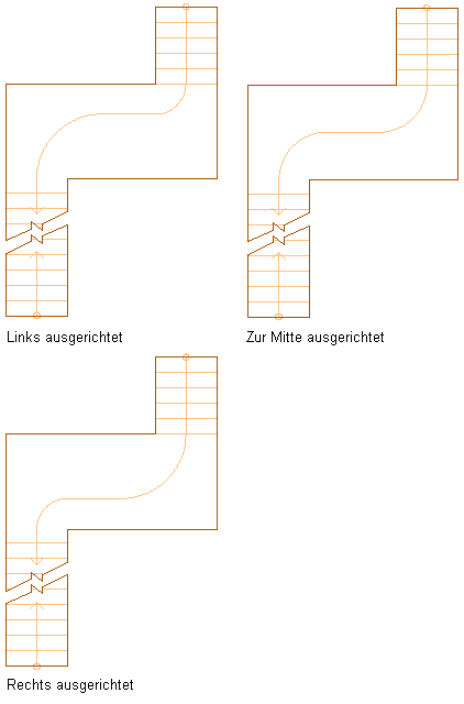

Hinzufügen von zusätzlicher Breite zu einem 1/4-Podest auf Basis der Treppenausrichtung

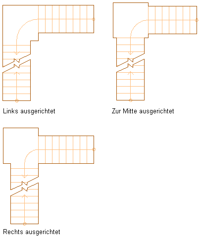

Hinzufügen von zusätzlicher Breite zu einem 1/2-Podest auf Basis der Treppenausrichtung
- Klicken Sie auf OK.
