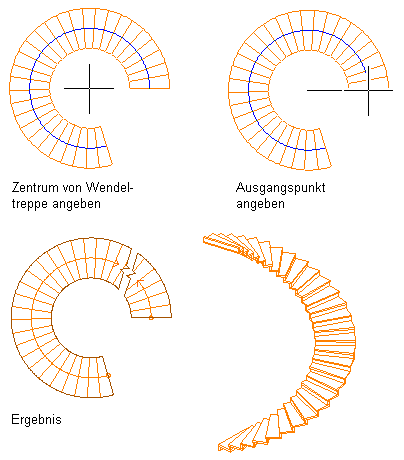

Gehen Sie wie folgt vor, um eine beliebige Bogen- bzw. eine Wendeltreppe zu erstellen. Wendeltreppen drehen sich von unten nach oben um einen gemeinsamen Mittelpunkt.
Den Radius können Sie entweder direkt bestimmen oder, sofern keine Bogeneinstellung vorgegeben ist, am Bildschirm. Andernfalls ergibt sich der Radius aus der angegebenen Auftrittslänge und der Bogeneinstellung. In diesem Fall müssen Sie die Auftrittslänge anpassen, um den gewünschten Radius zu erhalten.
Erstellen einer Wendeltreppe

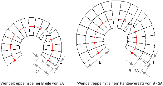

Um eine Wendeltreppe mit einer bestimmten Auftrittsbreite (T) zu zeichnen, die in einem festgelegten Abstand von der Innenkante der Treppe gemessen wird, erstellen Sie zunächst eine Treppe, deren Breite dem doppelten gewünschten Abstand (A) entspricht. Verwenden Sie anschließend benutzerdefinierte Kanten, um den Versatz der äußeren Kante in Bezug auf die Gesamtbreite B zu bestimmen. Der Abstand des Versatzes entspricht also der Differenz zwischen B und dem doppelten Wert von A.
Erstellen einer Wendeltreppe mit festgelegter Auftrittsbreite an einem festgelegte Abstand von der Innenkante

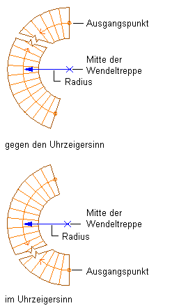

Zeichnen einer linksgewendelten Wendeltreppe | Wählen Sie bei Horizontaler Ausrichtung die Option Gegen den Uhrzeigersinn. |
Zeichnen einer rechtsgewendelten Wendeltreppe | Wählen Sie bei Horizontaler Ausrichtung die Option Im Uhrzeigersinn. |
Bestimmen der horizontalen Ausrichtung der Treppe

Bestimmen des exakten Radius der Treppe | Wählen Sie bei Am Bildschirm festlegen die Option Nein, und geben Sie einen Wert für den Radius ein. |
Angeben des Treppenradius am Bildschirm | Wählen Sie bei Am Bildschirm festlegen die Option Ja. |
