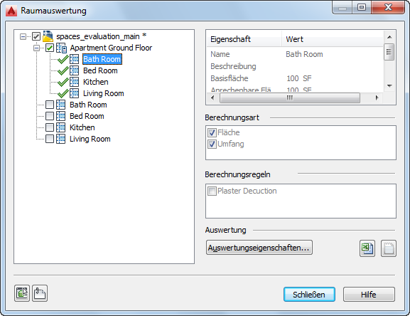

Gehen Sie wie folgt vor, um Räume und Zonen auszuwählen, die Sie in die Auswertung einbeziehen möchten.
- Öffnen Sie die Werkzeugpalette Auswertung, und wählen Sie das Werkzeug Raumauswertung.
Auswählen von Räumen und Zonen für eine Auswertung
 Im linken Fensterausschnitt werden alle geöffneten Zeichnungen mit Räumen und Zonen in einer Baumstruktur angezeigt.
 Wenn Sie einen der Räume oder eine der Zonen markieren, werden rechts die folgenden Informationen eingeblendet:
 - Name
- Beschreibung
- Basisfläche
- Anrechenbare Fläche (Basisraum nach Anwendung von Berechnungsmodifikatoren)
- Basisumfang
- Berechneter Umfang (Basisumfang nach Anwendung von Berechnungsmodifikatoren)
- Berechnungsart (Fläche oder Umfang)
- Berechnungsregeln
- Informationen zum Einschließen von Räumen und Zonen aus externen Referenzen in die Listenansicht finden Sie unter
. Anmerkung: Räume und Zonen aus externen Referenzen werden mit dem Symbol für externe Referenzen angezeigt (
). Sie können sie in der gleichen Weise auswählen wie Räume und Zonen aus geöffneten Zeichnungen.
- Wählen Sie die Räume und Zonen aus, die in der Auswertung des Grundrisses enthalten sein sollen, indem Sie ihre Kontrollkästchen aktivieren.
Die Häkchen in den Kontrollkästchen können verschiedene Farben annehmen:
- Ein schwarzes Häkchen bedeutet, dass Sie diesen Raum oder diese Zone direkt für die Auswertung gewählt haben. Sie können diese Markierung direkt entfernen.
- Ein graues Häkchen bedeutet, dass Sie einen Raum oder eine Zone ausgewählt haben, der oder die in der grau markierten Zone enthalten ist. Dies bedeutet jedoch nicht, dass die grau markierte Zone in die Auswertung eingeschlossen wird. Wenn Sie diese Zone einbeziehen möchten, müssen Sie sie direkt auswählen.
- Ein blaues Häkchen auf einem Raum oder einer Zone bedeutet, dass Sie die Zone ausgewählt haben, in der diese Elemente enthalten sind. Diese Zonen und Räume werden in die Auswertung einbezogen, da die ihnen übergeordnete Zone eingeschlossen ist.
Anmerkung: Für diese Regel gibt es eine Ausnahme. Wenn Sie eine Raumauswertung für eine Zeichnung ausführen möchten, die eine Zone enthält, die der Zone zugewiesenen Räume sich jedoch in einer XRef befinden, müssen Sie die referenzierten Räume ausdrücklich im Dialogfeld Auswertung auswählen (schwarz), damit sie in die Auswertung einbezogen werden.
