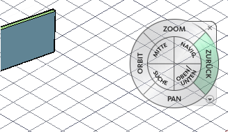

SteeringWheels sind Schnellauswahl-Menüs, die in verschiedene Abschnitte (Segmente) unterteilt sind. Jedes Segment auf einem Rad ist ein eigenes Navigationswerkzeug. Sie können schwenken, zoomen oder die aktuelle Ansicht eines Modells auf verschiedene Arten ändern.
SteeringWheels sparen Zeit und Mausklicks, da sie den Zugriff auf viele häufig verwendete Navigationswerkzeuge über ein einziges Benutzeroberflächenelement ermöglichen. SteeringWheels sind von dem Kontext abhängig, in dem ein Modell angezeigt wird.
Sie haben die Auswahl zwischen verschiedenen Rädern. Jedes Rad verfügt über ein eigenes Entwurfsthema. Einige Räder sind für die 2D-Navigation ausgelegt, andere sind besser für die 3D-Navigation geeignet.

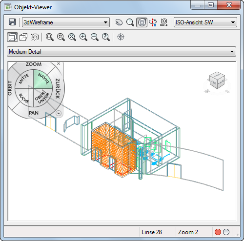

SteeringWheels können auch in Objekt-Viewern angezeigt werden.
