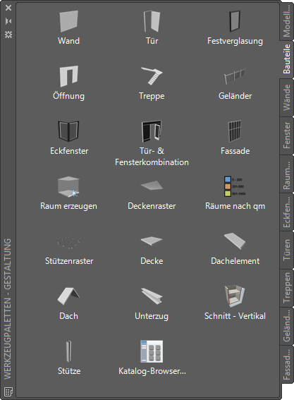

Werkzeuge stellen die einzelnen Objekte dar, die der Zeichnung hinzugefügt werden können. Ein Werkzeug enthält Erstellungsparameter für das entsprechende Objekt. Wenn Sie ein Objekt mit einem bestimmten Werkzeug hinzufügen, weist das Objekt die Einstellungen auf, die Sie für das Werkzeug festgelegt haben. Durch Verwendung dieses Werkzeugs wird der Planungsprozess vereinfacht und die Einheitlichkeit innerhalb eines Projekts erhöht.
Sie können beispielsweise ein Wandwerkzeug mit dem Stil "CMU 8 Fütterung" definieren, das gleichzeitig eine automatische Verschneidung und einen Basislinienversatz von 1" aufweist. Jedes Mal, wenn Sie eine Wand mit diesem Werkzeug hinzufügen, weist die Wand den Stil "CMU 8 Fütterung" auf, wird automatisch verschnitten und hat einen Versatz von 1".
Standardobjektwerkzeuge
Je nach Art des Werkzeugs können Sie beispielsweise die folgenden allgemeinen Eigenschaften festlegen:
Darüber hinaus können Sie auf diesen Werkzeugtyp zutreffende, objektspezifische Eigenschaften festlegen. Wenn Sie ein Wandwerkzeug erstellen, können Sie beispielsweise die Wandverschneidung, Breite, Höhe, Einstellungen der Basislinie sowie Ober- und Unterkanten einer Wand beim Einfügen mit diesem Werkzeug festlegen.
Objektstile werden in Stilzeichnungen gespeichert. Zum Zuweisen eines Stils an ein Objektwerkzeug können Sie in der aktuellen oder in einer externen Zeichnung auf den Stil zeigen.
Werkzeuge werden in AutoCAD Architecture in drei Kategorien eingeteilt.
