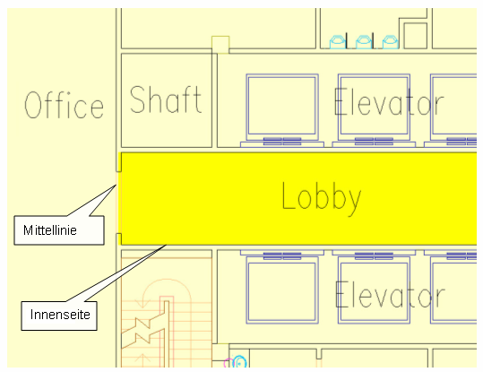

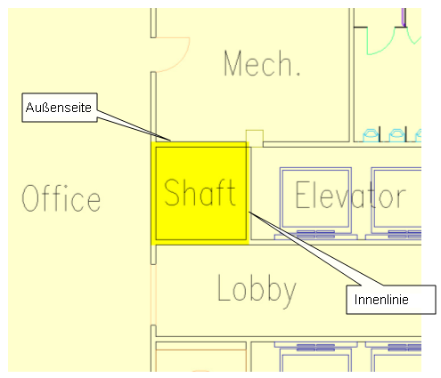

| Nutzbarer Bereich (BOMA-Raumtyp: MVP) | |
| Angrenzende Räume | Umgrenzung |
| Büro, Laden, BCA, FCA | Gemessen von der Außenseite der Wand |
| MVP | Gemessen von der Mittellinie der Wand |

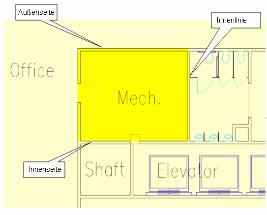

| Nutzbarer Bereich (BOMA-Raumtyp: FCA) | |
| Büro, Laden, BCA | Gemessen von der Außenseite der Wand |
| FCA | Gemessen von der Mittellinie der Wand |
| MVP | Gemessen von der Innenseite der Wand |

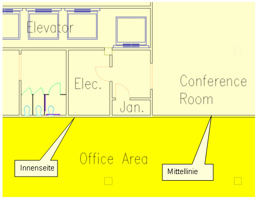

| Nutzbarer Bereich (BOMA-Raumtyp: Bürofläche) | |
| FCA, MVP | Gemessen von der Innenseite der Wand |
| Büro, Laden, BCA | Gemessen von der Mittellinie der Wand |
Die Bruttoumgrenzungen werden zur Außenseite der Wand erstellt, wenn kein angrenzender Raum vorhanden ist oder der angrenzende Raum zur Straßenfront liegt.
Die Bruttoumgrenzungen werden zur Mittellinie der Wand erstellt, wenn ein angrenzender Raum vorhanden ist, der nicht zur Straßenfront oder außen liegt.
