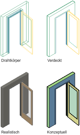

Mit den visuellen Stilen Drahtkörper, Verdeckt, Realistisch und Konzeptuell dargestellte Türen
