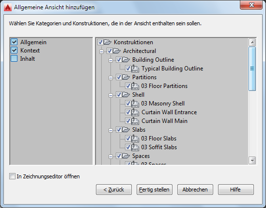

Gehen Sie wie folgt vor, um den Inhalt, das heißt die in die Ansicht zu referenzierenden Konstruktionen, auszuwählen. Per Vorgabe wird jede Konstruktion als externe Referenz als Anhang hinzugefügt.
Das Auswählen von Konstruktionen bildet die Grundlage der Erstellung von Ansichtszeichnungen. Eine Ansicht besteht in erster Linie aus referenzierten Konstruktionen.
Es stehen verschiedene Möglichkeiten zur Verfügung, um die Auswahl von Konstruktionen zu vereinfachen:
| Was möchten Sie tun… | Aktion… |
| Wählen einer vollständigen Kategorie für eine Ansicht | Wählen Sie die Kategorie. Alle Konstruktionen der Kategorie werden automatisch gewählt. Fügen Sie zu einem späteren Zeitpunkt neue Konstruktionen zu dieser Kategorie hinzu, werden diese automatisch in die Ansichtszeichnung einbezogen. |
| Wählen einer einzelnen Konstruktion für die Ansicht | Erweitern Sie die Kategorien nach Bedarf, und wählen Sie die Konstruktion. |
| Ausschließen einer Kategorie von der Ansicht | Deaktivieren Sie das Kontrollkästchen der Kategorie. Alle Konstruktionen der Kategorie werden automatisch ausgeschlossen. |
| Ausschließen einer Konstruktion von der Ansicht | Deaktivieren Sie die Konstruktion. |
| Anhängen der Konstruktionen an die Ansicht | Wählen Sie die Konstruktion, klicken Sie mit der rechten Maustaste, und wählen Sie Alle zum Hinzufügen auswählen. Anmerkung: Das Hinzufügen externer Referenzen ist die vorgegebene Einfügemethode für Ansichten. Steht der Befehl Alle zum Hinzufügen auswählen nicht zur Verfügung, wurde die Konstruktion bereits angehängt.
| Überlagern der Konstruktion in der Ansichtszeichnung | Wählen Sie die Konstruktion, klicken Sie mit der rechten Maustaste, und wählen Sie Alle als Überlagerung auswählen. Anmerkung: Steht der Befehl Alle als Überlagerung auswählen nicht zur Verfügung, wurde die Konstruktion bereits überlagert.
