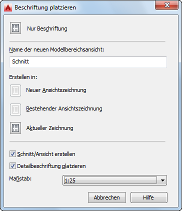

Gehen Sie wie folgt vor, um eine Beschriftung in einer Zeichnung zu platzieren, die nicht zu einem Zeichnungsverwaltungs-Projekt gehört.
Alternativ können Sie auf klicken und ein Beschriftungswerkzeug auswählen.
Was möchten Sie tun… | Aktion… |
Platzieren einer ausführlichen Detailbeschriftung | Fügen Sie das Werkzeug wie unter "So erstellen Sie ein Detail in der aktuellen Ansichtszeichnung" beschrieben ein. |
Platzieren einer Schnittbeschriftung | Fügen Sie das Werkzeug wie unter "So erstellen Sie einen Schnitt in der aktuellen Zeichnung" beschrieben ein. |
Platzieren einer einzelnen Ansichts-Detailbeschriftung | Fügen Sie das Werkzeug wie unter "So platzieren Sie eine einzelne Ansichts-Detailbeschriftung" beschrieben ein. |
Platzieren einer Detailbeschriftung für eine Innenansicht mit vier Richtungen | Fügen Sie das Werkzeug wie unter "So platzieren Sie eine Detailbeschriftung für eine Innenansicht mit vier Richtungen" beschrieben ein. |
Platzieren einer Detailbeschriftung für eine Außenansicht mit vier Richtungen | Fügen Sie das Werkzeug wie unter "So platzieren Sie eine Detailbeschriftung für eine Außenansicht mit vier Richtungen" beschrieben ein. |
Eine Modellbereichsansicht wird in der aktuellen Zeichnung platziert.
