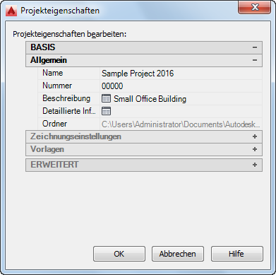

Gehen Sie wie folgt vor, um die grundlegenden Eigenschaften für ein Projekt festzulegen. Die grundlegenden Eigenschaften sind in drei Kategorien unterteilt:
Das Dialogfeld Projekteigenschaften wird geöffnet.
| Eigenschaft | Beschreibung |
| Name | Der Projektname wird bei der Erstellung des Projekts definiert. Wenn Sie hier einen anderen Namen angeben, wird lediglich der im Projekt-Browser und im Projekt-Navigator angezeigte Name des Projekts geändert. Für die APJ-Datei und den Projektordner in Windows Explorer bleibt der ursprüngliche Name erhalten. |
| Nummer | Die Projektnummer wird bei der Erstellung des Projekts definiert. Sie können hier eine neue Nummer eingeben. Anmerkung: Unter Zeichnungseinstellungen können Sie das Projekt so einrichten, dass die Projektnummer jeder neuen Zeichnung, die im Projekt erstellt wird, als Präfix hinzugefügt wird. Wenn Sie die Projektnummer während der Laufzeit des Projekts ändern, werden die vorhandenen Dateinamen geändert und neu verknüpft.
| Beschreibung | Um eine Beschreibung hinzuzufügen oder die vorhandene Beschreibung zu ändern, klicken Sie auf |
| Detailinformationen | Um benutzerdefinierte Informationen zum Projekt wie Projektdaten und eine Standortbeschreibung einzugeben, klicken Sie auf |
| Ordner | Dieser Pfad ist schreibgeschützt und gibt an, wo sich das Projekt befindet. |
