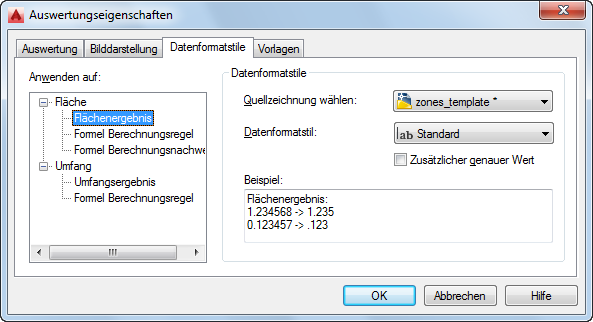

Sie können für verschiedene Komponenten der Auswertungsdatei verschiedene Datenformatstile festlegen.
- Öffnen Sie die Werkzeugpalette Auswertung, und wählen Sie das Werkzeug Raumauswertung.
- Klicken Sie auf Auswertungseigenschaften.
- Klicken Sie auf die Registerkarte Datenformatstile.
- Wählen Sie in der Baumstruktur unter Anwenden auf das Element, dem Sie einen Datenformatstil zuweisen möchten. Sie können folgende Elemente auswählen:
- Flächenergebnis
- (Fläche) Formel Berechnungsregel
- (Fläche) Formel Berechnungsnachweis
- Umfangsergebnis
- (Umfang) Formel Berechnungsregel
- Wählen Sie die Zeichnung, aus der Sie einen Datenformatstil verwenden möchten.
- Wählen Sie den gewünschten Datenformatstil.
- Wählen Sie für Flächenergebnis und Umfangsergebnis die Option Zusätzlicher genauer Wert aus, wenn Sie die genauen, nicht gerundeten Werte als zusätzliche Informationen in die Auswertungsdatei einbeziehen möchten.
Das Flächen- oder Umfangsergebnis wird dann mit dem präzisen Satz im Datenformatstil und in einer gesonderten Spalte mit der exakten Genauigkeit ohne Rundung angezeigt.
 Beispiel:
| Anrechenbarer Umfang = 33.778 m  |
Exakter anrechenbarer Umfang = 33.777692 m  |
| Anrechenbare Fläche = 88.532 m
2
Exakte anrechenbare Fläche = 88.5321423 m
2
- Klicken Sie auf OK.
