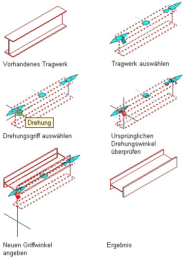

So ändern Sie die Drehung des Tragwerks
Gehen Sie wie folgt vor, um die Drehposition eines Tragwerks relativ zu seiner extrudierten Achse durch Angabe des gewünschten Werts in Grad festzulegen. Ein positiver Wert dreht das Tragwerk entgegen dem Uhrzeigersinn, wenn Sie es vom Endpunkt aus betrachten.
  1. Wählen Sie das Tragwerk.
  2. Wählen Sie den Griff für die Drehung, ziehen Sie ihn, bis der gewünschte Wert in Grad angezeigt wird, und klicken Sie einmal, oder geben Sie den Wert ein, und drücken Sie die EINGABETASTE.
    Ein positiver Wert dreht das Tragwerk entgegen dem Uhrzeigersinn um seine Achse, wenn Sie es vom Endpunkt aus betrachten.
    Ändern der Ausrichtung eines Unterzugs mit dem Griff für die Drehung
