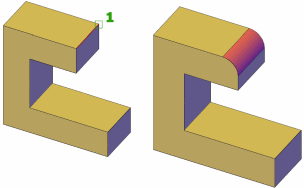

ABRUNDKANTE (Befehl)
Rundet die Kanten von Volumenkörper-Objekten ab.
Finden
Sie können mehrere Kanten auswählen. Geben Sie einen Wert für den Rundungsradius ein, oder klicken Sie auf den Abrundungsgriff und ziehen Sie ihn.
Die folgenden Aufforderungen werden angezeigt:
Kante wählen
Gibt eine oder mehrere abzurundende Kanten auf demselben Volumenkörper an. Wenn Sie die EINGABE-Taste drücken, können Sie den Rundungsgriff ziehen, um einen Radius anzugeben, oder die Option Radius verwenden.
Kette
Gibt mehrere Kanten an, wenn die Kanten tangential zueinander sind.
Kontur
Gibt eine Kontur von Kanten auf der Fläche eines Volumenkörpers an. Für jede Kante sind zwei verschiedene Konturen möglich. Nachdem Sie eine Konturkante ausgewählt haben, werden Sie aufgefordert, die aktuelle Auswahl mit Akzeptieren zu übernehmen oder mit Nächste die nächste Kontur zu wählen.
Radius
Gibt einen Wert für den Radius an.
