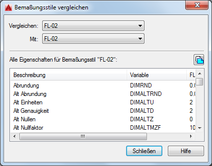

Vergleicht die Eigenschaften von zwei Bemaßungsstilen oder zeigt alle Eigenschaften eines einzelnen Stils an.
Sie können die Ergebnisse des Vergleichs in die Zwischenablage kopieren und anschließend in andere Anwendungen einfügen.
Die folgenden Optionen sind verfügbar:
Legt den ersten Bemaßungsstil für den Vergleich fest.
Legt den zweiten Bemaßungsstil für den Vergleich fest. Wenn Sie für den zweiten Bemaßungsstil <keine> wählen, werden alle Eigenschaften des Bemaßungsstils angezeigt.
Die Vergleichsergebnisse werden automatisch unter folgenden Überschriften ausgegeben:
Zeigt die Ergebnisse des Bemaßungsstilvergleichs an. Bei einem Vergleich von zwei unterschiedlichen Bemaßungsstilen werden die Eigenschaften, in denen sie sich unterscheiden, angezeigt. Wenn Sie für den zweiten Bemaßungsstil <keine> wählen, werden alle Eigenschaften des Bemaßungsstils angezeigt.
Kopiert die Ergebnisse des Vergleichs in die Zwischenablage. Anschließend können Sie die Ergebnisse in eine andere Anwendung einfügen, beispielsweise in eine Textverarbeitung oder eine Tabellenkalkulation.
