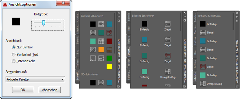

-  Ansichtsoptionen. Ändert den Anzeigestil und die Größe der Symbole in einer Werkzeugpalette.
