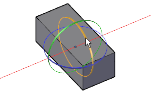

Wenn Sie die Objekte und Unterobjekte zum Drehen ausgewählt haben, wird das 3D-Gizmo in der Mitte des Auswahlsatzes angezeigt. Das mittlere Feld (bzw. der Basisgriff) des Gizmos legt den Basispunkt für die Verschiebung fest und ändert vorübergehend die Position des BKS, während Sie die ausgewählten Objekte drehen.
Sie können die Objekte frei drehen, indem Sie sie außerhalb des Gizmos ziehen. Außerdem können Sie eine Achse angeben, auf die die Drehung beschränkt ist.
Wenn Sie den Rotationsmittelpunkt neu ausrichten möchten, können Sie dem Gizmo mit der Option Gizmo neu positionieren im Kontextmenü eine neue Position zuweisen.

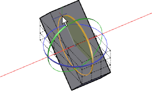

Sie können das Drehen auf eine Achse beschränken. Wenn Sie den Cursor über die Rotationspfade auf dem 3D-Drehen-Gizmo bewegen, wird eine Vektorlinie als Drehachse angezeigt. Geben Sie eine Drehachse durch Klicken auf den Rotationspfad an, sobald dieser gelb wird.
Wenn Sie den Mauszeiger nun ziehen, werden die ausgewählten Objekte und Unterobjekte nur um die angegebene Achse gedreht. Das Gizmo zeigt den Grad der Drehung im Vergleich mit der ursprünglichen Position des Objekts an. Klicken Sie auf einen Wert, oder geben Sie einen Wert ein, um den Rotationswinkel anzugeben.
