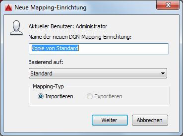

Dialogfeld Neue Mapping-Einrichtung
Richtet das Mapping für den Import und Export von DGN-Dateien ein.
Liste der Optionen
Die folgenden Optionen sind verfügbar:
Aktueller Benutzer
Zeigt den Anmeldenamen des Benutzers an.
Name der neuen DGN-Mapping-Einrichtung
Gibt den neuen Namen der Mapping-Einrichtung an.
Basierend auf
Gibt die Mapping-Einrichtung an, die als Basis für die neue Mapping-Einrichtung dienen soll. Für die neue Mapping-Einrichtung müssen Sie dann nur die Eigenschaften ändern, die sich von den Eigenschaften des Basisstils unterscheiden.
Mapping-Typ
Legt fest, welche Art von Mapping-Einrichtung erstellt werden soll.
Importieren
Gibt einen Import-Mapping-Typ an.
Exportieren
Gibt einen Export-Mapping-Typ an.
Schaltfläche Weiter
Öffnet das Dialogfeld DGN-Mapping-Einrichtung ändern. Je nach ausgewähltem Mapping-Typ (Import oder Export) wird das entsprechende Dialogfeld Import/Export angezeigt.
