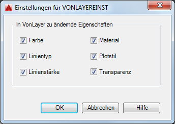

Ändert die Eigenschaftenüberschreibungen von ausgewählten Objekten und eingefügten Blöcken auf ungesperrten Layern für Farbe, Linientyp, Linienstärke, Material, Plotstil und Transparenz in VonLayer.
Die folgenden Optionen sind verfügbar:
Ändert die Farbe von ausgewählten Objekten in VonLayer. (SETBYLAYERMODE=1)
Ändert den Linientyp von ausgewählten Objekten in VonLayer. (SETBYLAYERMODE=2)
Ändert die Linienstärke von ausgewählten Objekten in VonLayer. (SETBYLAYERMODE=4)
Ändert das Material von ausgewählten Objekten in VonLayer. (SETBYLAYERMODE=8)
Ändert den Plotstil von ausgewählten Objekten in VonLayer. Diese Option steht nur Zeichnungen mit benannten Plotstilen zur Verfügung. (SETBYLAYERMODE=16)
Ändert den Transparenzwert ausgewählter Objekte in VonLayer. (SETBYLAYERMODE=128)
