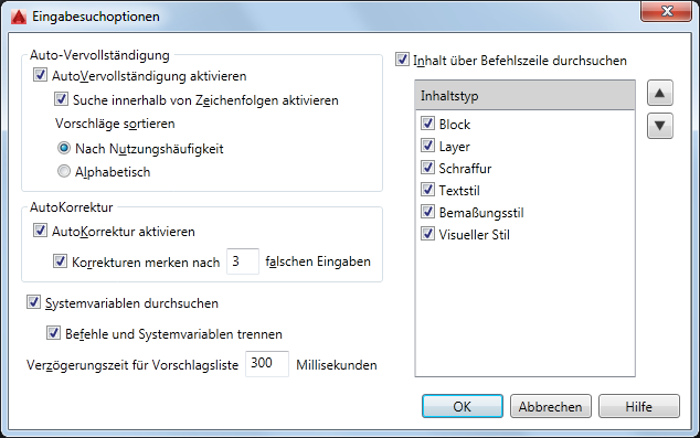

Steuert die Einstellungen für die Anzeige der Befehlszeilen-Vorschlagsliste für Befehle, Systemvariablen und benannte Inhalte wie Blöcke und Layer.
Die Befehlszeilen-Vorschlagsliste bietet eine Methode zum schnellen Zugriff auf Befehle, Systemvariablen und benannte Objekte (Inhalt) wie Blöcke, indem Sie einen Teil des Namens in die Befehlszeile eingeben. Die Einstellungen legen fest, welche Elemente angezeigt werden, in welcher Reihenfolge sie angezeigt werden, mit welcher Verzögerung die Liste erweitert wird und in welchem Umfang das Programm während der Eingabe Hilfe bereitstellt. Sie können auch festlegen, ob die Liste nur Vorschläge für Befehle und Inhalte enthält, die mit den eingegebenen Buchstaben beginnen, oder auch für Befehle und Inhalte, die diese Buchstaben enthalten (Suche innerhalb von Zeichenfolgen).
Die folgenden Optionen sind verfügbar:
Steuert, ob und wie das Programm den Befehls- oder Systemvariablennamen in der Befehlszeile vervollständigt.
Aktiviert die Rechtschreibprüfung in der Befehlszeile und legt fest, wie die Liste erstellt wird.
Die Vorschlagsliste wird im Laufe der Zeit mit den Wörtern, die Sie wiederholt falsch geschrieben haben, aktualisiert.
Nimmt Systemvariablen in die Befehlszeilen-Vorschlagsliste auf.
Wenn Systemvariablen separat angezeigt werden, müssen Sie die TABULATORTASTE drücken, um die Liste anzuzeigen.
Steuert die Zeitspanne, die vergeht, bevor die Befehlszeilen-Vorschlagsliste angezeigt wird. Geben Sie die Zeit in Millisekunden ein.
Gibt an, ob benannte Objekte (Inhalt) in der Befehlszeilen-Vorschlagsliste angezeigt werden sollen.
Sie können auch auswählen, welche Arten von benannten Objekten berücksichtigt werden sollen:
Wählen Sie einen Inhaltstyp aus, und klicken Sie auf die Pfeilschaltflächen, um dessen Position in der Liste zu ändern.
