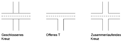

Die Schnittpunkte von Multilinien können kreuz- oder T-förmig sein, wobei diese Kreuze oder T’s geschlossen, offen oder zusammenlaufend sein können.
. Der Schnittpunkt ist geändert. Sie können weitere sich schneidende Multilinien zur Bearbeitung auswählen oder die EINGABETASTE drücken, um den Befehl zu beenden.
