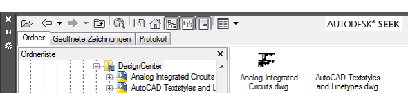

Die Strukturansicht im linken Bereich des DesignCenter-Fensters und die Registerkarten erleichtern das Suchen und Laden von Inhalt in den Inhaltsbereich.
DesignCenter-Registerkarten und Autodesk Seek
Die Registerkarten Ordner, Zeichnungen öffnen, Verlauf und die Schaltfläche Autodesk Seek in der rechten oberen Ecke bieten verschiedene Methoden für den Zugriff auf Inhalte.
Die Strukturansicht
Wählen Sie ein Element in der Strukturansicht. Der Inhalt wird im Inhaltsbereich angezeigt. Weitere Hierarchieebenen können mithilfe des Plus- bzw. Minuszeichens ein- und ausgeblendet werden. Ein Doppelklick auf ein Element bewirkt die Anzeige der untergeordneten Ebenen. Mit einem Rechtsklick in die Strukturansicht öffnen Sie ein Kontextmenü mit verschiedenen Optionen.
