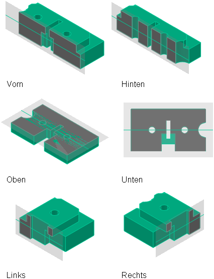

Richtet das Schnittobjekt an einer orthogonalen Ausrichtung relativ zum BKS aus.
Ein Schnittobjekt, das alle 3D-Objekte enthält, wird mit der angegebenen Ausrichtung am BKS (nicht der aktuellen Ansicht) erstellt. Durch diese Option wird ein Schnittobjekt im Schnittebenenstatus mit aktiviertem Live-Schnitt erstellt.
