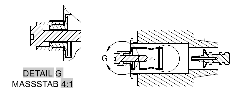

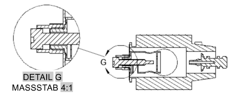

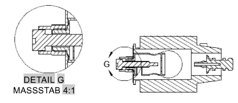

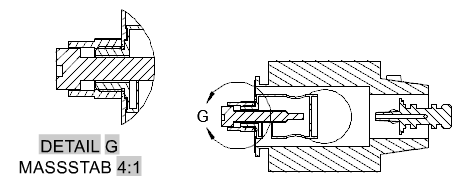

Gibt den absoluten Maßstab für die ausgewählte Zeichnungsansicht an. Um den Maßstab zu ändern, wählen Sie einen Standardmaßstab in der Dropdown-Liste aus oder geben einen nicht standardmäßigen Maßstab direkt ein.
Vorgabegemäß wird für projizierte Ansichten und Schnittansichten der Maßstab der übergeordneten Ansicht übernommen. Detailansichten sind einen Maßstab größer als die übergeordnete Ansicht.

Gibt an, ob die Umgrenzung der Detailansicht kreisförmig oder rechteckig ist. Die vorgegebene Umgrenzung ist kreisförmig.
Legt fest, ob die Schraffur in der ausgewählten Schnitt- oder Detailansicht angezeigt wird
