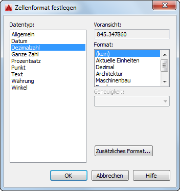

Dialogfeld Zellenformat festlegen
Legt das Format für Zellen in der Tabelle fest.
Liste der Optionen
Die folgenden Optionen sind verfügbar:
Datentyp
Zeigt eine Liste von Datentypen an (Winkel, Datum, Dezimalzahl usw.), die für Tabellenzeilen formatiert werden können.
Voransicht
Zeigt eine Voransicht der Option an, die Sie in der Formatliste ausgewählt haben.
Format
Abhängig vom ausgewählten Datentyp wird eine Liste relevanter Formattypen angezeigt. Wenn Sie beispielsweise Winkel als Datentyp auswählen, sind unter Format Optionen wie Dezimalgrad, Grad, Bogenmaß usw. verfügbar.
Genauigkeit
Legt ausschließlich bei den Datentypen Winkel, Dezimalzahl und Punkt die Genauigkeit für die anwendbaren Formate fest. Wenn Sie z. B. Winkel als Datentyp und Bogenmaß als Formattyp auswählen, sind unter Genauigkeit Optionen wie Aktuelle Genauigkeit, 0.0r, 0.00r, 0.000r usw. verfügbar.
Listentrennzeichen
Zeigt nur für den Datentyp Punkt eine Liste mit Optionen (Komma, Semikolon oder Doppelpunkt) an, die zum Trennen von Listeneinträgen verwendet werden können.
Symbol
Nur für den Datentyp Währung: Zeigt eine Liste verwendbarer Währungssymbole an.
Symbol anh.
Für den Datentyp Währung: Fügt ein Währungssymbol nach der Zahl ein. Für den Datentyp Prozentsatz: Fügt ein Prozentsymbol nach der Zahl ein.
Negative Zahlen
Nur für den Datentyp Währung: Listet Optionen für die Anzeige negativer Zahlen auf.
X-, Y- und Z-Koordinaten
Nur für den Datentyp Punkt: Ermöglicht das Filtern von X-, Y- oder Z-Koordinaten.
Zusätzliches Format
Nur für die Datentypen Winkel, Dezimalzahl, Punkt und Ganze Zahl: Öffnet das Dialogfeld Zusätzliches Format, in dem Sie zusätzliche Formatierungsoptionen für Tabellenzellen festlegen.
Beispiele
Nur für den Datentyp Datum: Zeigt eine Liste mit Anzeigeoptionen für die Datumsoption im Feld Format an. Klicken Sie im Feld Format auf ein Datum, um ein Beispiel anzuzeigen.
