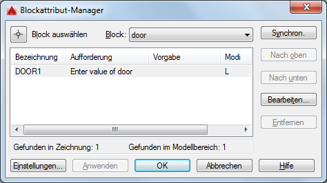

Blockattribut-Manager
Verwaltet die Attributdefinitionen für Blöcke der aktuellen Zeichnung.
Hier können Sie Attributdefinitionen bearbeiten, Attribute aus Blöcken entfernen und die Reihenfolge ändern, in der Sie beim Einfügen eines Blocks die Attributwerte eingeben.
Attribute der ausgewählten Blöcke werden in der Attributliste angezeigt. Vorgabemäßig werden die Attributeigenschaften Bezeichnung, Aufforderung, Vorgabe, Modi und Beschriftung in der Attributliste angezeigt. Für jeden gewählten Block gibt eine Beschreibung unter der Attributliste die Anzahl der Vorkommen in der aktuellen Zeichnung und im aktuellen Layout an.
Sie können festlegen, welche Attributeigenschaften in der Liste angezeigt werden sollen, indem Sie die Option Einstellungen wählen.
Doppelklicken Sie auf ein Attribut, um das Dialogfeld Attribut bearbeiten anzuzeigen, in dem Sie Attributeigenschaften ändern können.

Block auswählen
Sie können Ihr Zeigegerät zur Auswahl eines Blocks aus dem Zeichnungsbereich verwenden. Wenn Sie Block auswählen wählen, wird das Dialogfeld geschlossen, bis Sie einen Block aus der Zeichnung ausgewählt oder den Vorgang mit ESC abgebrochen haben.

Block
Führt alle Blockdefinitionen der aktuellen Zeichnung auf, die über Attribute verfügen. Wählen Sie den Block aus, dessen Attribute Sie ändern möchten.
Liste der Attribute
Zeigt die Eigenschaften aller Attribute im ausgewählten Block an.
Gefunden In Zeichnung
Meldet die Gesamtzahl der Exemplare des ausgewählten Blocks in der aktuellen Zeichnung.
Gefunden im aktuellem Layout
Meldet die Anzahl der Exemplare des ausgewählten Blocks im aktuellen Modell- oder Layoutbereich.
Synchron.
Aktualisiert alle Exemplare des ausgewählten Blocks mit den aktuellen Attributeigenschaften. Dadurch werden die Werte, die Attributen in existierenden Blöcken zugewiesen wurden, nicht verändert.
Nach oben
Verschiebt die ausgewählte Attributbezeichnung in der Eingabesequenz nach vorn. Wenn ein konstantes Attribut ausgewählt wurde, steht diese Schaltfläche nicht zur Verfügung.
Nach unten
Verschiebt die ausgewählte Attributbezeichnung in der Eingabesequenz nach hinten. Die Schaltfläche Nach unten ist nicht verfügbar, wenn Sie ein konstantes Attribut ausgewählt haben.
Bearbeiten
Öffnet das Dialogfeld Attribut bearbeiten, in dem Sie Attributeigenschaften ändern können.
Entfernen
Entfernt das ausgewählte Attribut aus der Blockdefinition. Wenn im Dialogfeld Einstellungen die Option Bestehende Referenzen anwenden ausgewählt ist, bevor Sie Entfernen wählen, wird das Attribut aus allen Exemplaren des Blocks in der aktuellen Zeichnung entfernt. Die Schaltfläche Entfernen ist für Blöcke mit nur einem Attribut nicht verfügbar.
Einstellungen
Öffnet das Dialogfeld Blockattributeinstellungen, in dem Sie die Anzeige der Attributinformationen im Blockattribut-Manager festlegen können.
Anwenden
Wendet die Änderungen an, ohne das Dialogfeld zu schließen.
