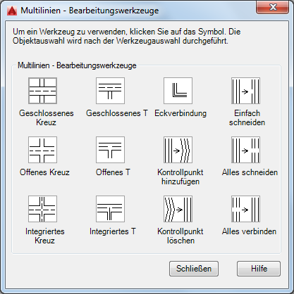

Dialogfeld Multilinien - Bearbeitungswerkzeuge
Dieses Dialogfeld enthält Werkzeuge und Voransichten in vier Spalten. Die erste Spalte steuert Multilinien mit Schnittpunkten, die zweite Spalte Multilinien in T-Form, die dritte Eckverbindungen und Kontrollpunkte und die vierte Unterbrechungen in Multilinien.
Liste der Optionen
Die folgenden Optionen sind verfügbar:

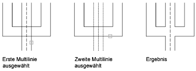

Geschlossenes Kreuz
Erstellt zwischen zwei Multilinien einen Schnittpunkt mit geschlossenen Linien.
  • Erste Multilinie wählen. Wählen Sie die Multilinie im Vordergrund
  • Zweite Multilinie wählen.Wählen Sie die schneidende Multilinie.

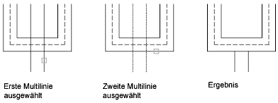

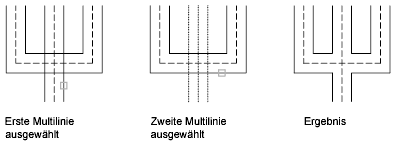

Offenes Kreuz
Erstellt zwischen zwei Multilinien einen Schnittpunkt mit offenen Linien. Alle Elemente der ersten Multilinie und nur die äußeren Elemente der zweiten Multilinie werden aufgebrochen.
  • Erste Multilinie wählen. Wählen Sie eine Multilinie

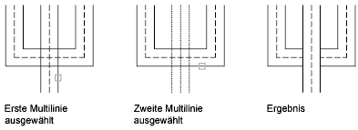

Integriertes Kreuz
Erstellt zwischen zwei Multilinien einen Schnittpunkt mit integriertem Kreuz. Die Reihenfolge, in der Sie die Multilinien auswählen, spielt keine Rolle.

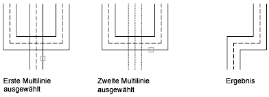

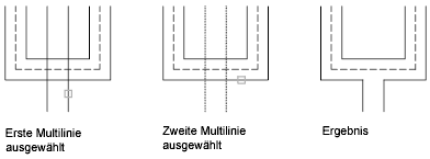

Offenes T
Erstellt zwischen zwei Multilinien einen Schnittpunkt mit offenem T. Die erste Multilinie wird bis zu ihrem Schnittpunkt mit der zweiten Multilinie gestutzt oder verlängert.

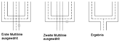

Integriertes T
Erstellt zwischen zwei Multilinien einen Schnittpunkt mit integriertem T. Die Multilinie wird bis zu ihrem Schnittpunkt mit der anderen Multilinie gestutzt oder verlängert.

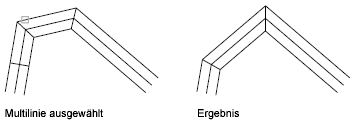

Eckverbindung
Erstellt zwischen zwei Multilinien eine Eckverbindung. Die Multilinien werden bis zu ihrem Schnittpunkt gestutzt bzw. verlängert.

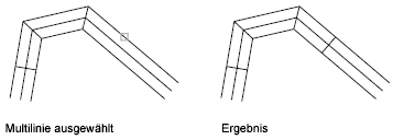

Kontrollpunkt hinzufügen
Fügt der Multilinie einen Kontrollpunkt hinzu.
  • Multilinie wählen. Wählen Sie die Multilinie an dem Punkt aus, den Sie dem Kontrollpunkt hinzufügen möchten.

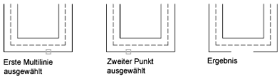

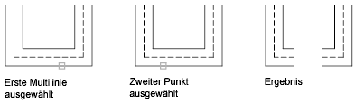

Einfach schneiden
Hiermit erstellen Sie eine visuelle Unterbrechung in einem ausgewählten Element der Multilinie.
  • Multilinie wählen. Der ausgewählte Punkt auf der Multilinie dient als erster Trennungspunkt.
  • Zweiten Punkt wählen.Geben Sie den zweiten Trennungspunkt auf der Multilinie an.
