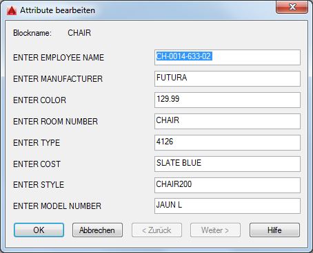

In diesem Dialogfeld werden die Werte bestimmter Blockattribute geändert. Mit dem Befehl -ATTEDIT ändern Sie Attributeigenschaften wie Position, Höhe oder Stil.
Die folgenden Optionen sind verfügbar:
Zeigt den Namen des ausgewählten Blocks an. In diesem Dialogfeld wird der Wert aller Attribute in dem Block angezeigt.
Zeigt die ersten acht Attribute im Block an. Sie können die Attributwerte bearbeiten. Attributwerte auf gesperrten Layern können nicht bearbeitet werden.
Multilinienattribute zeigen den integrierten Texteditor mit dem Werkzeugkasten Textformatierung und dem Lineal an. Je nachdem, welcher Wert für die Systemvariable ATTIPE festgelegt ist, wird der Werkzeugkasten Textformatierung entweder vollständig oder teilweise angezeigt.
Wenn ein Feld als Wert verwendet werden soll, klicken Sie mit der rechten Maustaste im Kontextmenü auf die Option Feld einfügen, um das Dialogfeld Schriftfeld zu öffnen.
Zeigt die vorherigen acht Attributwerte an, sofern gegeben.
Zeigt die nächsten acht Attributwerte an, sofern gegeben.
